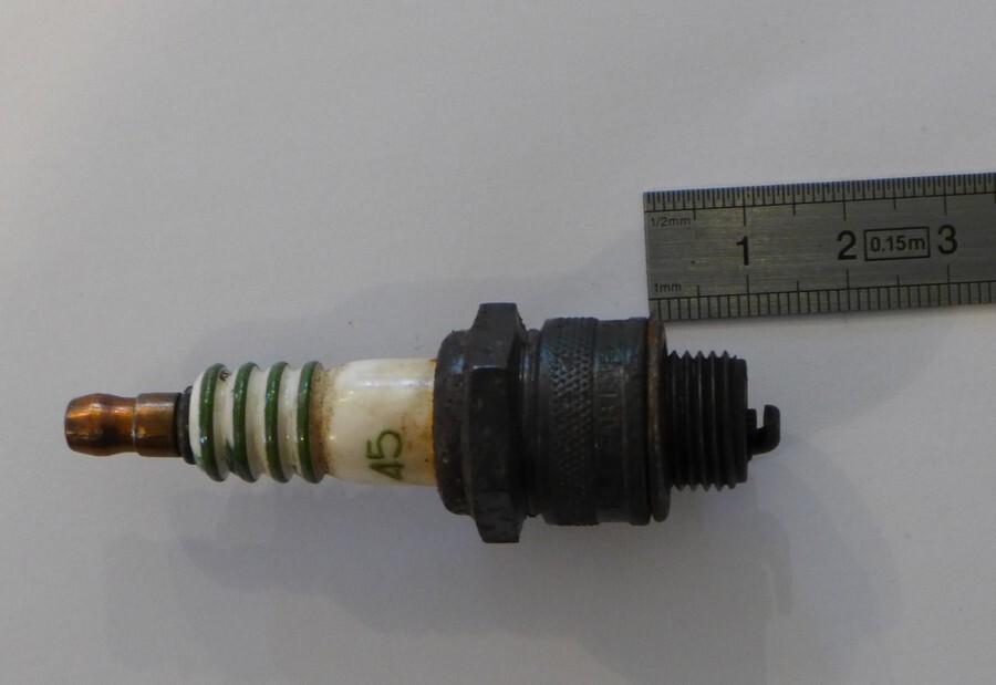

Bonsoir, j ai pris une photo de la longueur du culot sur mes bougies marschal 36C.
Le culot est court 9,5 et j ai regardé mes bougies L87yc le culot fait 12mm.
Du coup impossible de monter les Marschal.

Si, une bougie Marchal indiquée 36 suivi d'un C, donc d'un suffixe, cela indique un culot court, donc 9,5 mm.
Sans le C c'est un culot normal de 12 mm, avec un H en suffixe c'est un culot long, exemple pour les Peugeot.

D'après "l'Autocatalogue" de 1955 on semble effectivement trouver les Marchal 36 C surtout sur les voitures américaines 6 ou 8 cylindres à moteur latéral : Buick, Cadillac, Packard, etc... et en 4 cylindres sur les Jeep Willys Overland,  Ford.
Mais aussi sur quelques quelques Vauxhall et Opel des années 50.
Avec le parc de Jeep existant ça doit être facile à revendre.

Je viens juste de démonter une bougie de ma Jeep, c'est une bougie d'origine armée que j'ai eu avec l'auto qui n'est passée dans aucune main civile avant moi, donc je suis sur que ce sont les bougies adéquates wink
C'est bien du 9.5mm culot court  smile
