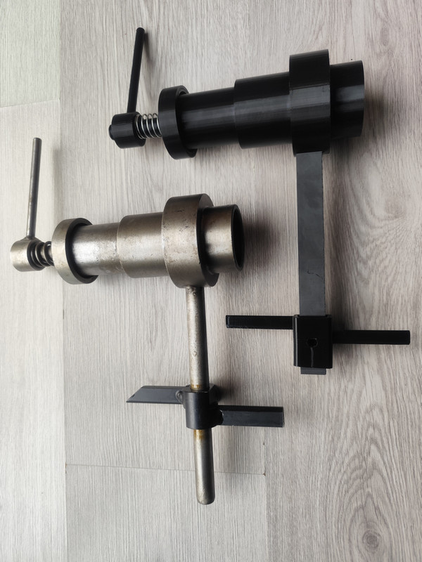

J'ai modélisé les outils d'origine Citroën (compas) de la 15 six mais l'alèsage du fond sur l'outil arrière était difficile à mesurer.
Pouvez-vous me confirmer le diamètre de la portée extérieure (côté écrou de fusée) ?
Merci d'avance de vos retours

Sur la 11B, les roulements de roue seraient en 35 or l'outil que j'ai eu entre les mains c'était plutôt du 30 et c'était bien un compas arrière de 15 six, compas d'origine Citroën en métal.
Le compas de ma 11BL (fusée de 30) glissait parfaitement à l'intérieur sans jeu.
Etrange non ?
La fusée de la 15 six est sauf erreur étagée, il s'agit de la plus petite dimension.
Et la 15H serait en 25 ?

Ci-dessous, l'outil que j'ai modélisé :
Il y a d'abord un alésage de 45 puis il se réduit à 30.
C'est bien un compas arrière de 15 six pourtant non ?
Pourquoi ce diamètre de 30 dans ce cas ?
Sauf erreur l'outil des HY est identique mais il ne peut en aucun cas s'agir d'un compas de HY non plus avec un diamètre de 30 sur ce second alésage ?
Ci-dessous avec mon compas :
Il ne pourrait pas y avoir :
- un guidage à 30 (au fond de l'outil) qui vient s'ajuster sur la portée extérieure de la fusée située en bout d'axe
- une portée intermédiaire de 35 mm (portée nue du roulement intérieur)
- dégagement à 45 mm (à l'entrée de l'outil) dimensionnée pour coiffer la collerette du déflecteur de graisse et la portée du joint d'étanchéité ?
