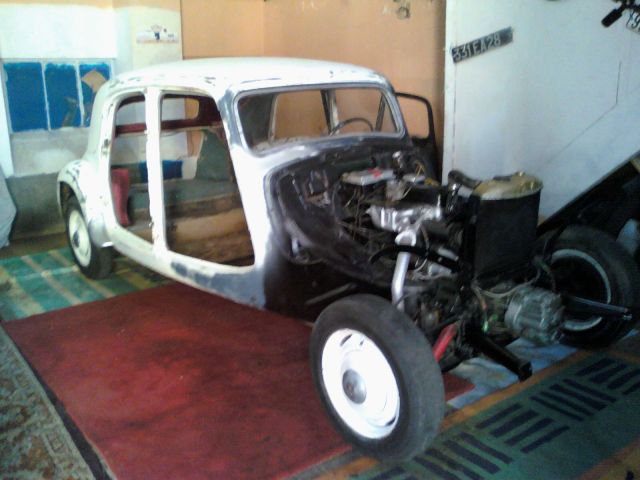

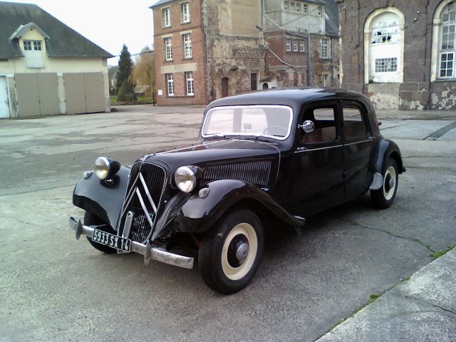

salut,
après un moment d'absence me voilà de retour smile voilà le p'tit soucis, la trac démare et tourne bien, elle était alimentée en essence par un bidon, j'ai voulu rebranché le circuit normale et là l'essence n'arrive pas sad
que dois regarder svp; il me reste que ça à voir pour pouvoir rouler normalement.
au fait petite photo de l' auto:
avant:
après:
11B de 1953
