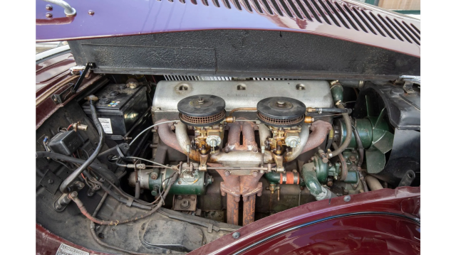

#13 03-07-2026 19:51:07
Messages : 340
Re : Pression d’huile 15/6
A propos d'huile, j'ai une fuite en bout d'arbre à cames, coté poulie bien sur : est ce un joint spi ou un renvoi d'huile avec une vis sans fin ?
#14 04-07-2026 11:05:47
Messages : 340
On peut aussi dire que si ça fuit, c'est qu'il y a encore de l'huile  lol
J'ai effectivement trouvé un éclaté qui montre qu'il n'y a pas de joint à l'origine. Il est aussi possible que lorsque l'on arrête le moteur, il y ai un petit écoulement minime mais répété ce qui fini par laisser une trace, sans que ce ne soit une "vrai" fuite.
On voit sur les photos que j'ai, que les carbus, par exemple, ne sont pas propres ce qui tendrait à prouver que le moteur était très rarement nettoyé !
A ce sujet, avec vous un "truc" pour nettoyer les carbus sans démontage ?
